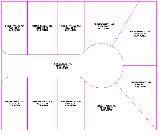

  3. Dans le dessin, cliquez sur la ligne de parcelle qui sépare la parcelle 104 de la parcelle 105.
  4. Sélectionnez la parcelle à ajuster en plaçant le curseur sur la propriété 104 et en cliquant dessus. Notez que les bords de la parcelle sont mis en surbrillance.

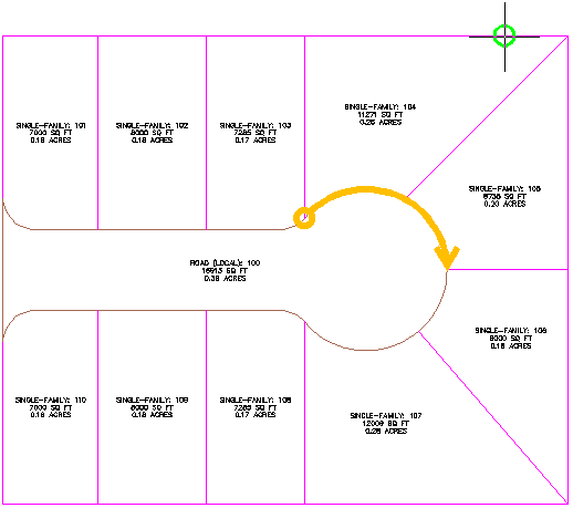

  5. Spécifiez la façade de la parcelle comme illustrée sur l'image suivante.
    Remarque :
    Vous devez désactiver l'accrochage aux objets afin d'effectuer l'étape suivante.
  6. Dans l'image suivante, déplacez le curseur jusqu'à l'emplacement approximatif.
  7. Cliquez pour placer le point de référence.

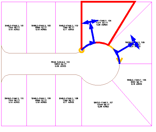

    Les aperçus des paramètres de création de parcelle et une solution proposée s'affichent. La solution affichée ouvre la ligne de parcelle au niveau du point de référence. La solution proposée inclut une aire correspondant aux paramètres de création de parcelle que vous avez spécifiés au début de cet exercice.
  8. Appuyez sur la touche ENTREE.

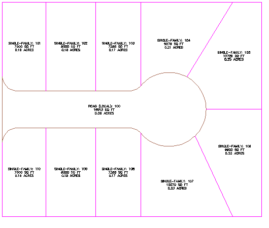

    Approfondissement : Suivez les étapes 3 à 8 pour déplacer la ligne de parcelle qui sépare les parcelles 106 et 107.
  9. Appuyez sur ECHAP pour mettre fin à la commande.
