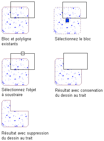

Effectuez la soustraction d'une zone sélectionnée de dessin au trait ou de bloc contenant un dessin au trait sans qu'il ne soit nécessaire de retracer les composants restants. La partie à soustraire peut contenir ou être délimitée par des lignes, des polylignes (ouvertes ou fermées), des arcs, des cercles, du texte ou des hachures. Si la soustraction supprime une partie d'une polyligne fermée, la polyligne recréée est également fermée. Si la soustraction divise une polyligne fermée en deux parties égales, ces dernières sont recréées sous forme de polylignes fermées. Cependant, lorsque la soustraction coupe une hachure, cette dernière demeure une entité de dessin au trait que vous pouvez sélectionner via un clic sur l'une des parties.
Soustraction de la partie d'un bloc
