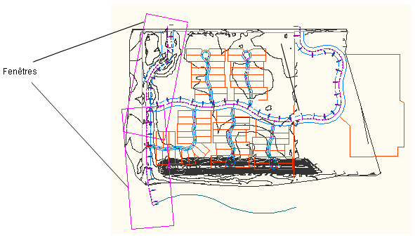

Au lieu de créer manuellement plusieurs fenêtres de présentation de segments d'axes, vous avez la possibilité de créer des fenêtres qui capturent automatiquement des zones prédéfinies le long d'un axe. Ces fenêtres d'affichage correspondent à des zones rectangulaires situées le long d'un axe et représentant la partie affichée dans les fenêtres correspondantes sur les présentations (feuilles) à créer. Cette automatisation de la procédure vous évite de nombreuses modifications manuelles lorsque les données de conception changent.
Les fenêtres représentent les données d'axe qui seront affichées dans les présentations (feuilles)
