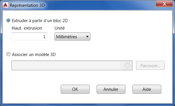

  1. Dans l'onglet Générateur d'équipement, groupe de fonctions Auteur, cliquez sur Représentation 3D pour ouvrir la boîte de dialogue Représentation 3D.
Extrusion à partir d'un bloc 2D
Il s'agit de l'option utilisée par défaut. Cette méthode vous permet d'entrer une valeur d'extrusion dans la zone de texte Hauteur d'extrusion et de sélectionner le système d'unités de votre choix dans le menu déroulant Unité. Gardez à l'esprit que la valeur d'extrusion que vous indiquez s'applique à l'ensemble du bloc.

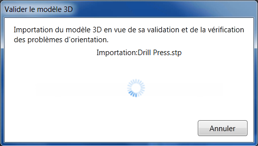

  1. Dans l'onglet Générateur d'équipement, groupe de fonctions Définir l'orientation, cliquez sur Valider le modèle 3D .
  2. La boîte de dialogue Valider le modèle 3D s'ouvre et affiche le message suivant lors de l'importation du modèle 3D dans la présentation.
