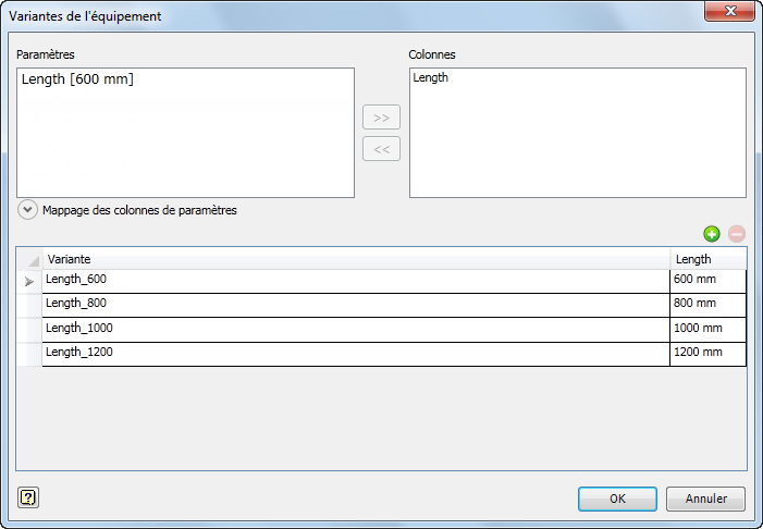

  11. Ajoutez trois variantes supplémentaires et renommez-les Longueur_800, Longueur_1000 et Longueur_1200. Définissez leurs valeurs dans la colonne Longueur sur 800 mm, 1 000 mm et 1 200 mm.
  12. Une fois l'opération terminée, la boîte de dialogue Variantes d'équipement doit apparaître comme sur l'illustration.

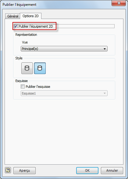

  4. Cliquez sur l'onglet Options 2D et assurez-vous que la case Publier l'équipement 2D est activée. Ce paramètre garantit la publication de l'équipement et la possibilité de l'utiliser dans AutoCAD Factory.
    Remarque : La case Publier l'équipement 2D peut également être activée et désactivée dans l'onglet Générateur d'équipement de la boîte de dialogue Options de Factory. Par défaut, ce paramètre est activé.

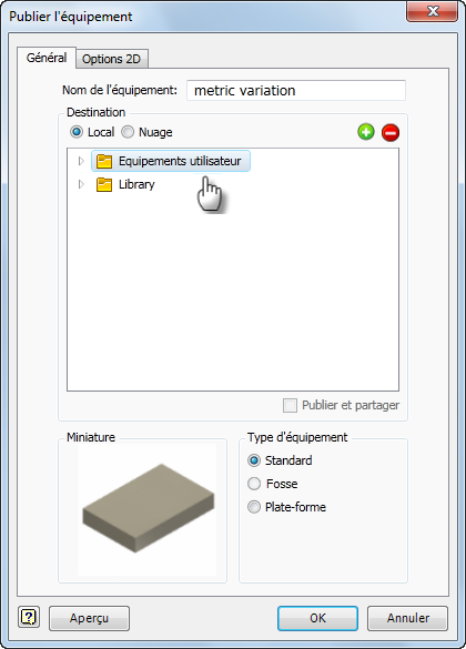

  5. Ensuite, sélectionnez l'onglet Général, puis cliquez sur le dossier Equipements utilisateur. (La variante d'équipement est publiée dans ce dossier à la fois pour Inventor Factory et AutoCAD Factory.)
  6. Cliquez sur le bouton OK pour publier l'équipement et fermer la boîte de dialogue.

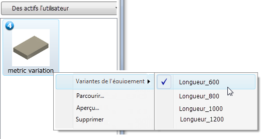

  3. L'équipement variante métrique s'affiche avec une icône dans le coin supérieur gauche, indiquant qu'il existe quatre variantes de cet équipement.
  4. Cliquez avec le bouton droit de la souris sur variante métrique pour afficher le menu contextuel. Observez les quatre variantes définies dans le sous-menu Variante d'équipement.
  5. Sélectionnez Longueur_600 dans le sous-menu et placez l'équipement sur le sol de l'usine comme vous le feriez avec tout autre équipement. Gardez l'angle de rotation sur 0 degré.
  6. Répétez la procédure pour les trois variantes restantes.

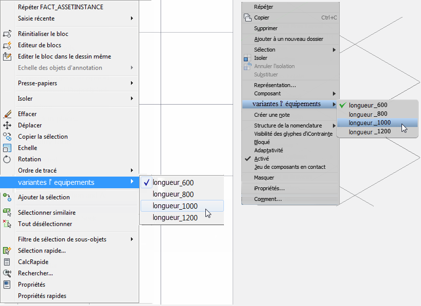

A titre d'essai, commencez un nouveau dessin métrique dans AutoCAD Factory. Placez chaque variante dans l'implantation d'usine 2D comme vous le feriez dans une implantation 3D. L'illustration montre les variantes d'équipement telles qu'elles apparaissent dans AutoCAD Factory.
Remplacement d'une variante d'équipement dans la présentation
Une fois qu'une variante d'équipement est placée dans une présentation (dans AutoCAD Factory ou Inventor Factory), elle peut être facilement remplacée par une autre variante.
  1. Sélectionnez (clic gauche) la variante d'équipement dans la présentation AutoCAD ou Inventor que vous souhaitez remplacer.
  2. Cliquez ensuite avec le bouton droit pour afficher le menu contextuel.
  3. Cliquez sur Variante d'équipement, puis sélectionnez la variante de remplacement dans le sous-menu.

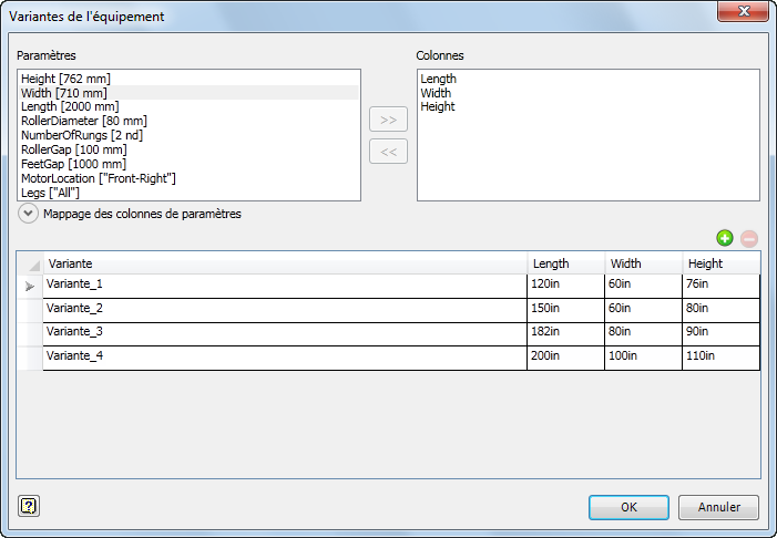

Par exemple, supposons qu'un équipement est créé avec les variantes spécifiées dans l'illustration suivante :

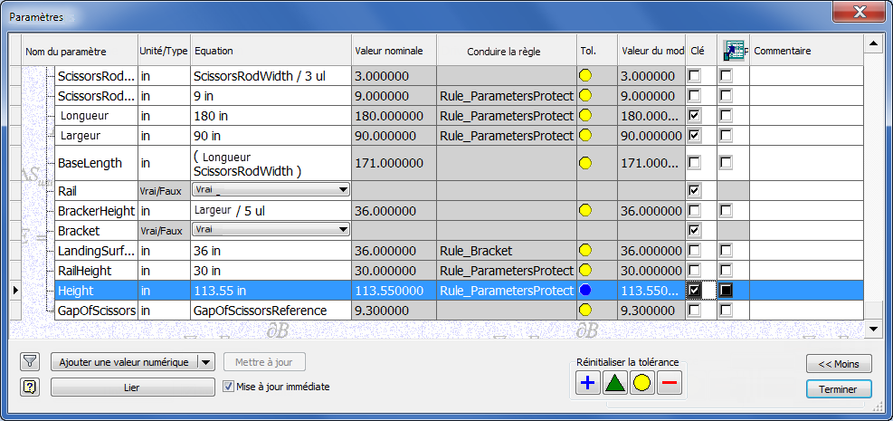

A présent, modifiez les paramètres (Longueur, Largeur et Hauteur) de variante spécifiés pour l'équipement en fonction des valeurs spécifiées pour la Variante_3 dans le tableau ci-dessus. (Notez que certaines règles iLogic ont été créées pour régir les relations entre les paramètres, comme indiqué dans la boîte de dialogue Paramètres ci-dessous.) La modification des valeurs des paramètres génère le résultat suivant :
Notez que la règle iLogic Rule_ParametersProtect a remplacé les paramètres de variante spécifiés et a entraîné les écarts suivants :
Paramètre Valeur spécifiée dans la variante Valeur réelle dans le modèle
Longueur 180 po 180 po
Largeur 80 po 90 po
Hauteur 90 po 113.55 po
