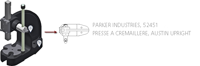

Il est courant dans le secteur d'affecter un identificateur ou une "étiquette en laiton" aux équipements de la société. Inventor Factory permet d'affecter une telle étiquette à l'aide de la commande Etiquette d'équipement. Une étiquette d'équipement est appliquée à un équipement publié ou à un modèle/ensemble importé une fois qu'il a été placé dans une implantation d'usine 3D.
Inventor Factory permet également d'ajouter un descripteur à l'aide de la commande Descripteur lors de la création et de la publication d'un équipement dans l'environnement Générateur d'équipement. Un descripteur peut contenir des informations supplémentaires sur un équipement telles que le type, le numéro de pièce, le débit, etc.
Les étiquettes et les descripteurs d'équipements peuvent contenir plusieurs lignes de texte. Une fois la présentation 3D synchronisée avec AutoCAD Factory, ces annotations s'affichent sous la forme d'attributs de bloc dans un style de texte distinct appelé Factory_Annotation. Le descripteur et l'étiquette d'équipement sont affectés à leur propre calque AutoCAD distinct. Les noms de ces calques sont Factory_AssetTag et Factory_Descriptor, respectivement.
