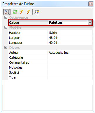

La seconde méthode consiste à utiliser le navigateur Propriétés de l'usine.
  1. Sélectionnez un ou plusieurs équipements dans la présentation de sol d'usine. Maintenez la touche Ctrl ou Maj enfoncée pour effectuer plusieurs sélections.
  2. Le nom du calque de l'équipement sélectionné s'affiche dans la partie supérieure de la boîte de dialogue Propriétés de l'usine. Si plusieurs équipements sur plusieurs calques sont sélectionnés, le nom de calque s'affiche sous la forme suivante : * Multivaleur *.
  3. Cliquez sur la flèche dirigée vers le bas située à droite du nom de calque pour afficher une liste déroulante contenant le nom de tous les calques définis dans la présentation active.
  4. Choisissez le calque vers lequel déplacer le ou les équipements sélectionnés.
  5. La liste déroulante se ferme et l'ancien nom du calque est remplacé par celui du calque que vous avez sélectionné.
  6. Cliquez sur le bouton Mettre à jour dans la barre d'outils Propriétés de l'usine pour déplacer le ou les calques vers l'autre présentation.
  7. Appuyez sur la touche Echap ou cliquez sur une zone vide à l'intérieur de la fenêtre des graphiques pour désactiver la mise en surbrillance de la sélection.
