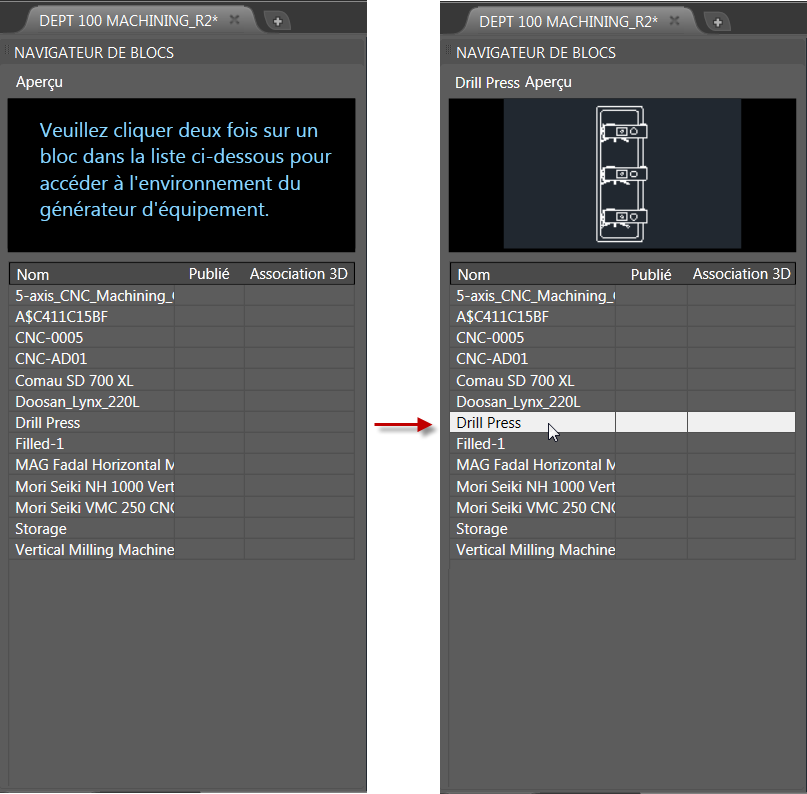

  1. Ouvrez la présentation AutoCAD Factory contenant le bloc que vous souhaitez convertir en équipement, puis publier.
  2. Dans l'onglet Factory, groupe de fonctions Générateur d'équipement, cliquez sur Générateur d'équipement .
  3. La boîte de dialogue Navigateur de blocs qui s'affiche répertorie tous les blocs définis dans le dessin courant.
    Cliquez deux fois sur le bloc que vous souhaitez convertir en équipement, puis publier. Cette opération lance l'environnement du générateur d'équipement et le bloc sélectionné s'affiche dans la fenêtre d'aperçu du navigateur de blocs, comme illustré dans l'image ci-dessus. Le bloc est également mis en surbrillance dans la fenêtre graphique.
  4. Le ruban d'AutoCAD Factory, situé dans la partie supérieure de la fenêtre graphique, est remplacé par le ruban du générateur d'équipement.
  5. Vous pouvez désormais affecter des propriétés d'équipement au bloc sélectionné.
