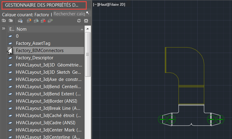

Après avoir créé des équipements d'usine avec des connecteurs BIM (MEP) dans Inventor Factory, vous pouvez afficher des informations sur ces derniers dans AutoCAD Factory.
  1. Placez le curseur sur un connecteur pour afficher une fenêtre indiquant les données de connecteur BIM.
  2. Vous pouvez également afficher les connecteurs BIM de Factory dans le Gestionnaire des propriétés des calques.
