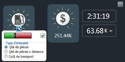

Vous pouvez régler le type d'intensité de l'indicateur ainsi que les informations que rapporte l'indicateur.
Accédez aux paramètres de l'indicateur en cliquant sur
l'indicateur Coût de transport.
Faites glisser la barre de séparation noire entre les champs rouge et vert afin de modifier la sensibilité. Spécifiez le type d'intensité.
