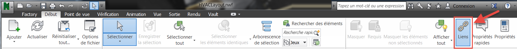

  1. Tout d'abord, lancez la commande Liens située sur le ruban.
  2. Les informations sur le connecteur s'affichent sur une ligne à proximité du point de connexion. Elles sont également affichées dans la partie inférieure du tableau de bord, en bas à gauche.
