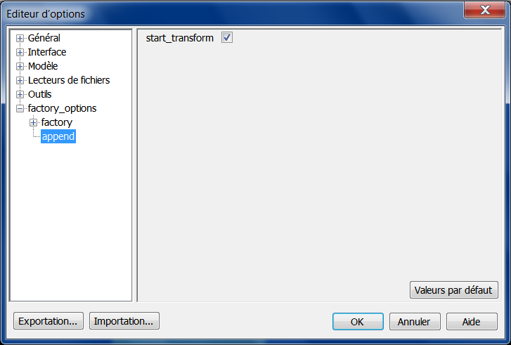

Généralement, lorsqu'un fichier est ouvert dans Navisworks et exécuté à partir de Factory Design Suite, le dernier fichier de l'arborescence de sélection est automatiquement sélectionné et un zoom est effectué sur l'étendue de ce fichier. Si la présentation figurant dans le dernier fichier comporte des modèles de petite et de très grande taille, un zoom arrière est appliqué et les petits modèles ne sont généralement pas visibles.
Pour éviter cela, sélectionnez Joindre fichier dans la boîte de dialogue Editeur d'options de Navisworks et cochez la case Start Transform command after appending file affichée ci-dessous :
Pour ouvrir l'Editeur d'options, cliquez avec le bouton droit de la souris dans la fenêtre graphique de Navisworks et choisissez Options globales dans le menu contextuel.
Conseil : Vous pouvez également ouvrir rapidement la boîte de dialogue Editeur d'options en appuyant sur la touche de fonction F12.
Gardez à l'esprit plusieurs points au sujet de ce paramètre :
  1. Il est actif par défaut.
  2. Lorsqu'il est actif, les commandes de zoom et de transformation sont exécutées automatiquement après l'ajout du fichier.
  3. Lorsqu'il est inactif, les commandes de zoom et de transformation ne sont pas exécutées après l'ajout du fichier.
