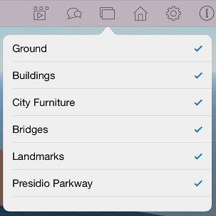

Pour masquer et afficher les calques de scénario (application mobile InfraWorks 360)
Touchez pour afficher le groupe de fonctions des calques.
Touchez chaque calque pour activer/désactiver la visibilité de ce calque dans le scénario.
Les points d'intérêt sont stockés dans un calque distinct. Contrôlez leur visibilité à partir de l'Explorateur du modèle.
