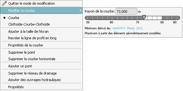

Pour sélectionner le rayon à partir d'une plage de valeurs
  1. Cliquez sur Modifier.
  2. Sélectionnez la route.
  3. Cliquez sur la courbe que vous souhaitez modifier avec le bouton droit de la souris. Sélectionnez Modifier la courbe.
  4. Modifiez le rayon de l'une des manières suivantes :
    • Faites glisser le curseur pour obtenir le rayon souhaité.
    • Entrez une valeur dans la cellule Rayon de la courbe.
    Remarque : Les valeurs du rayon géométriquement possibles pour la courbe s'affichent sur le régime continu. Si une valeur située en dehors de la plage de résolution est saisie, un message d'avertissement s'affiche.

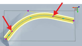

Pour faire glisser les manipulateurs de courbe pour ajuster le rayon

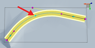

  3. Faites glisser l'un de ces manipulateurs, comme illustré, pour modifier le rayon de la courbe.
    Vous pouvez également entrer une valeur de rayon dans la barre d'outils.
    Remarque : Les manipulateurs de courbe ne sont pas disponibles pour les groupes clothoïde-courbe-clothoïde.
