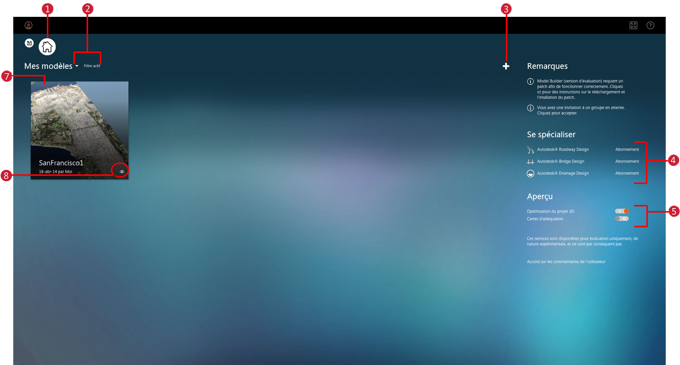

Pour afficher l'accueil InfraWorks, ouvrez Autodesk InfraWorks 360, ou si l'application est déjà en cours d'exécution, cliquez sur l'icône permettant de revenir à l'accueil.
  1. Gérer des groupes et des modèles de cloud Cliquez sur pour afficher un menu horizontal.
    Cliquez sur pour gérer l'appartenance à un groupe.
    Cliquez sur pour gérer les scénarios et modèles en ligne.
  2. Cliquez sur le menu déroulant en regard de Mes modèles pour appliquer les filtres Cloud, Local, Utilisé récemment et Groupe à vos modèles.
  3. Cliquez sur pour afficher un menu horizontal.
    • Sélectionnez Model Builder pour permettre à Model Builder de rechercher et d'acquérir des calques de données et des modèles de construction haute résolution pour une zone d'intérêt spécifiée.
    • Sélectionnez Nouveau pour créer un modèle manuellement.
    • Sélectionnez Ouvrir pour sélectionner un fichier de modèle SQLite à partir de votre système local ou d'un lecteur réseau mappé.
  4. Affiche l'état de votre abonnement pour les applications verticales InfraWorks 360.
  5. Des fonctionnalités d'aperçu peuvent être disponibles même si elles ne sont pas officiellement prises en charge.
  6. Cliquez dessus pour revenir au modèle le plus récemment utilisé.

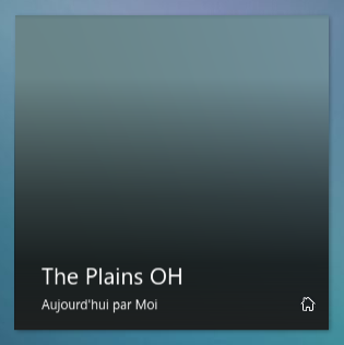

  7. Sélectionnez une mosaïque de modèle à laquelle vous connecter et ouvrez ce modèle. Les modèles du cloud seront téléchargés en tant que modèles locaux avant l'ouverture.
  8. Etat du modèle. Les états de modèle possibles sont : Cloud, Local ou Connecté.

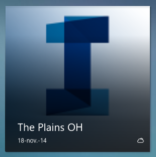

    Cloud
    Modèles qui n'ont pas encore été téléchargés à partir d'un groupe de conception. Inclut les modèles générés par Model Builder. Lorsque vous téléchargez un modèle de cloud, il devient un modèle Cloud.

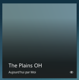

    Connecté
    Modèles qui ont été publiés dans un groupe de conception. Vous ne pouvez pas appliquer de filtres pour les modèles Connecté.

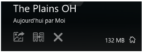

Placez votre curseur sur les mosaïques de modèle pour afficher des options et des informations supplémentaires.
Etat Exemple Survoler

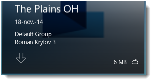

Cloud
  • Sélectionnez pour télécharger une copie locale d'un modèle de cloud.
Local
  • Sélectionnez pour ouvrir le modèle.
  • Sélectionnez pour dupliquer le modèle.

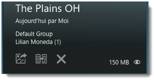

Connecté
  • Remarque : Synchronisez les modifications apportées à un modèle local pour les appliquer au modèle publié.
