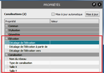

Pour ajuster l'élévation de la canalisation à l'aide de la palette Propriétés
  1. Assurez-vous que l'intégralité de la canalisation est sélectionnée, puis affichez la palette Propriétés.
  2. Pour placer des canalisations souterraines, entrez une valeur négative dans le champ Décalage de l'élévation.
  3. Pour affecter un réseau aux canalisations afin de pouvoir les utiliser ultérieurement dans AutoCAD Civil 3D, entrez une valeur dans le champ Nom du réseau, dans la section Canalisation.
