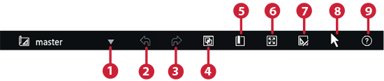

Barre d'utilitaire
La barre d'utilitaire contient des outils destinés à la collaboration cloud, ainsi que des outils courants que vous utiliserez à différentes phases de votre travail.
Outils liés au cloud
  1. Connectez-vous à InfraWorks 360 à l'aide de votre compte Autodesk 360 pour accéder à la page de votre profil Autodesk 360 ou définissez les options de l'application.
    Remarque : indique que vous n'êtes pas connecté. indique que vous êtes connecté.
  2. Discuter de votre conception à d'infrastructure avec d'autres utilisateurs à l'aide du Fil de la conception.
  3. Publier votre modèle pour la première fois ou synchroniser les mises à jour.
Outils dont vous aurez besoin à différentes phases de votre travail
  1. Changer de proposition active.
  2. Annuler.
  3. Rétablir.
  4. Contrôler la visibilité, l'affichage et la possibilité de sélectionner des objets à l'aide de l'Explorateur du modèle.
  5. Ajouter des signets à des emplacements.
  6. Afficher le modèle en mode plein écran.
  7. Passer en mode d'édition.
  8. Passer en mode de sélection.
  9. Obtenir de l'aide.
