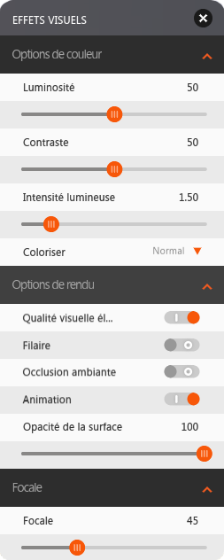

Utilisez le groupe de fonctions Effets visuels pour contrôler divers effets visuels et d'éclairage. Utilisez-la avec les paramètres de soleil, de vent et de nuages pour personnaliser l'aspect de votre modèle.
Cliquez sur pour afficher le groupe de fonctions Effets visuels.
Groupe de fonctions Effets visuels Testez ces paramètres pour voir les différences apportées par chacun.
  • Luminosité : plage entre les couleurs les plus sombres et les couleurs les plus claires dans l'image. Une luminosité élevée réduit la quantité de noir dans les couleurs, de sorte que l'image ressemble à une photographie surexposée. Une faible luminosité augmente la quantité de noir dans les couleurs, de sorte que l'image ressemble à une photographie prise avec une lumière insuffisante.
  • Contraste : les tons clairs deviennent plus clairs et les tons sombres plus sombres.
  • Intensité lumineuse : permet de régler la luminosité globale et l'intensité des couleurs de manière uniforme.
  • Coloriser : normal, gamme de gris ou sépia.
  • Qualité visuelle élevée : rendu brut et haute résolution d'une image.
  • Filaire : réduit les objets à des squelettes en 3D, en affichant uniquement les lignes et les sommets.
  • Occlusion ambiante : si cet effet est activé, les objets environnants projettent de légères ombres sur les objets voisins. Lorsqu'elle est désactivée, les images reflètent l'angle du soleil, sans ajustement pour les objets environnants. Vous pouvez définir une occlusion ambiante élevée, faible, moyenne ou la désactiver. L'activation de l'occlusion ambiante peut avoir une incidence sur les performances du programme en fonction de votre carte graphique et de la taille de la fenêtre de l'application.
  • Animation : active/désactive les animations des vagues et des nuages. Si vous désactivez cette option, les vagues et les nuages resteront fixes.
  • Opacité de la surface : rendez la surface du modèle transparente pour voir les objets sous le terrain.
  • Focale : une focale large effectue un zoom arrière dans la vue active et aplanit les objets, comme l'objectif grand angle d'un appareil photo. Les objets semblent plus petits et plus éloignés qu'ils ne le sont réellement.
