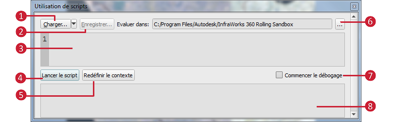

Cliquez sur pour ouvrir la console de scripts.
  1. Chargez un fichier JavaScript à utiliser.
  2. Enregistrez le script courant.
  3. Cliquez dans la zone de script et saisissez ou collez dans un script.
  4. Cliquez pour lancer le script.
  5. Redéfinissez le contexte du script.
  6. Accédez à un autre emplacement dans lequel évaluer le script. Il s'agit du répertoire où le script sera exécuté.
  7. Sélectionnez Commencer le débogage pour ouvrir la fenêtre de débogage après le lancement d'un script.
  8. Les résultats du script sont renvoyés ici.
