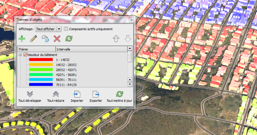

Les thèmes d'objets permettent de mettre en surbrillance les émissions du trafic le long des rues, d'afficher la consommation énergétique des bâtiments, de compiler des données de recensement, etc.
pour ouvrir la palette des thèmes des objets.
(Ajouter un nouveau thème). Par exemple, pour créer un thème qui compare la hauteur des bâtiments, sélectionnez la classe d'objets Bâtiments, puis sélectionnez la propriété Roof Height (Hauteur du toit). Les valeurs minimale et maximale pour cette propriété s'affichent. Vous ne pouvez pas les modifier.
Si vous avez filtré les données de votre modèle, seules les classes d'objets obtenues par ce filtre sont disponibles.
