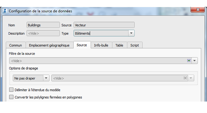

Pour spécifier les options de drapage
Spécifiez les options de drapage pour les données importées. Les options de drapage déterminent la relation entre les données importées et l'élévation du terrain.
  1. Cliquez sur pour afficher le groupe de fonctions Sources de données
  2. Cliquez avec le bouton droit sur la source de données de votre choix à configurer et sélectionnez Configurer.
  3. Cliquez sur l'onglet Source.
  4. Dans le champ Options de drapage, effectuez les opérations suivantes :
    • Si les données se trouvent sous le terrain, sélectionnez Draper.
      Si ces données se trouvent sous le terrain, sélectionnez Définir l'élévation.
    • S'il existe une seule propriété qui représente la relation entre les données que vous importez et l'élévation du terrain, sélectionnez-la dans la liste déroulante.
      Remarque : Pour spécifier une propriété de source de donnée afin de représenter l'élévation, cliquez sur et entrez une expression.
  5. Sélectionnez Convertir les polylignes fermées en polygones lors de l'importation des surfaces de couverture.
