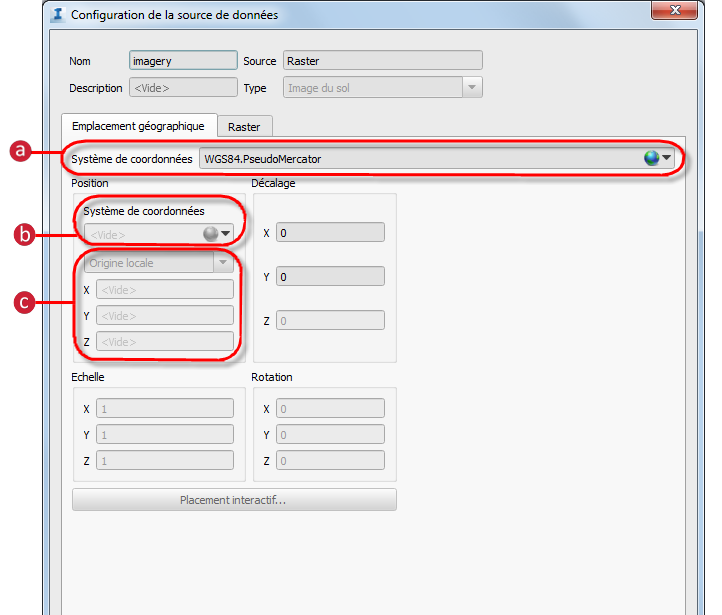

  3. Cliquez avec le bouton droit sur les données importées dans le groupe de fonctions Sources de données et sélectionnez Configurer pour afficher la boîte de dialogue Configuration de la source de données.
  4. Sélectionnez l'onglet Emplacement géographique.
    1. Système de coordonnées source : la plupart du temps, InfraWorks est capable de déterminer automatiquement le système de coordonnées source, en fonction des attributs de la source de données. Si nécessaire, spécifiez le système de coordonnées des données entrantes dans ce champ.
    2. Système de coordonnées d'emplacement (cible) : il s'agit du système de coordonnées utilisé par InfraWorks pour stocker et afficher les données importées.
    3. Vous pouvez également spécifier l'origine locale des données importées. Cette fonction est utile si le jeu de données importé n'est associé à aucun fichier World.
      Remarque : Reportez-vous à la section Pour positionner manuellement des données importées ci-dessous pour plus d'informations sur l'utilisation de l'onglet Emplacement géographique.
  5. Cliquez sur Fermer et actualiser.
