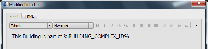

Vous pouvez appliquer un format à l'apparence des info-bulles à l'aide des options de formatage visuel qui vous sont familières ou des balises HTML.
Si vous incluez une propriété dans une info-bulle, tous les objets individuels qui contiennent une valeur pour cette propriété affichent cette valeur. Par exemple, une info-bulle de classe d'objets pour les info-bulles de bâtiments peut inclure la propriété BUILDING_COMPLEX_ID.
Chaque bâtiment affiche alors une info-bulle incluant sa valeur BUILDING_COMPLEX_ID correspondante. Si un bâtiment ne contient pas de valeur pour BUILDING_COMPLEX_ID, l'info-bulle est vide.
