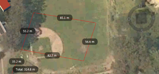

| Mesurer le long d'une polyligne (distance de la trajectoire) |
- Mesurez les distances horizontale et verticale.
- Mesurez les distances de polylignes mesurées dans lesquelles certains points se trouvent au-dessus ou au niveau du sol et d'autres sont situés au-dessous du sol.
- Mesurez la largeur, la longueur et la hauteur d'un objet unique.

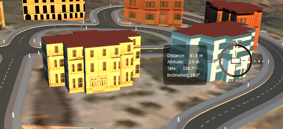

| Déterminer la distance d'un objet à partir de la fenêtre active (par télémètre) |
- Mesurez les distances à n'importe quel angle.
- Mesurez les distances dans lesquelles certains points se trouvent au-dessus ou au niveau du sol et d'autres sont situés au-dessous du sol.
