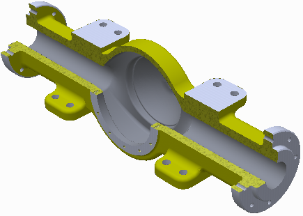

Création d'une vue en coupe de trois-quarts
Crée une vue de trois-quarts du modèle.
  1. Cliquez sur l'onglet Vue le groupe de fonctions Apparence Vue en coupe de trois quarts.
  2. Sélectionnez un plan ou une face plane comme premier plan de coupe.
  3. Cliquez avec le bouton droit de la souris et choisissez Inverser, le cas échéant, pour modifier la direction de la coupe.
  4. Faites glisser le plan ou saisissez une valeur dans le champ pour modifier la position.
  5. Cliquez sur Continuer.
  6. Sélectionnez un plan ou une face plane comme deuxième plan de coupe.
  7. Cliquez avec le bouton droit de la souris et choisissez Inverser, le cas échéant, pour modifier la direction de la coupe.
  8. Faites glisser le plan ou saisissez une valeur dans le champ pour modifier la position.
  9. Cliquez sur Continuer.
  10. Cliquez avec le bouton droit de la souris, puis sélectionnez :
    • OK pour appliquer la coupe.
    • Inverser pour modifier la direction de la coupe.
    • Vue en coupe d'un quart pour modifier le type de vue en coupe.
    • Mouvement virtuel > Plan de coupe 1 ou Plan de coupe 2 pour modifier la position du plan.
