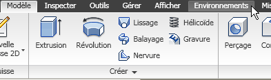

Accès aux environnements dans un fichier pièce
  1. Dans un fichier pièce, cliquez sur l'onglet Environnements du ruban.
  2. Cliquez sur l'un des environnements disponibles.

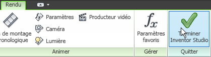

Fermeture des environnements accessibles depuis l'onglet Environnements
Dans la partie droite du ruban, dans le groupe de fonctions Quitter, cliquez sur Terminer [environnement].
