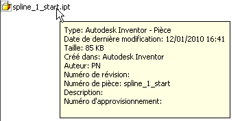

Personnaliser les info-bulles
Lorsque vous placez le curseur sur un nom de fichier Inventor, une info-bulle affiche les propriétés de ce fichier.
