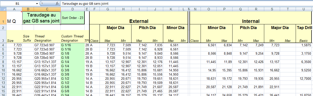

La feuille de calcul Thread.xls contient plusieurs feuilles de calcul dans l'un des deux formats : type de filetage parallèle ou type de filetage conique. La feuille de calcul contient des types de filetage et des tailles de perçage taraudé normalisés. Vous avez la possibilité de modifier les feuilles de calcul pour :

Les trois premières colonnes contiennent des en-têtes de colonne et d'autres données générales. Les cellules importantes de cette zone sont :
A1 |
Identifie la manière dont les fonctions de filetage et de taraudage utilisent cette feuille de calcul.
B1/C1 |
Ces cellules fusionnées contiennent le nom du type de filetage personnalisé qui apparaît dans les boîtes de dialogue Perçage et taraudage. Contrairement au nom de l'onglet de feuille de calcul, vous pouvez personnaliser le nom du type de filetage pour satisfaire aux critères de langue ou de société sans que cela ait une incidence sur la possibilité d'échanger les données de conception. |
D1 |
Cette cellule contient le numéro d'ordre de tri qui permet de déterminer l'ordre d'affichage des types de filetage dans les boîtes de dialogue. Ce numéro n'est pas obligatoirement séquentiel. Un numéro inférieur place le type de filetage au-dessus de ceux dont les numéros d'ordre de tri sont supérieurs. |
La zone contenant les données de filetage commence à la quatrième ligne. Les colonnes associées aux données de filetage sont divisées en trois sections :
Le tableau ci-dessous répertorie chaque colonne et son contenu :
A1 |
B1/C1 |
Ces cellules fusionnées contiennent le nom du type de filetage personnalisé qui apparaît dans les boîtes de dialogue. Contrairement au nom de l'onglet de feuille de calcul, vous pouvez personnaliser le nom du type de filetage pour satisfaire aux critères de langue ou de société sans que cela ait une incidence sur la possibilité d'échanger les données de conception. |
D1 |
La zone contenant les données de filetage commence à la quatrième ligne. Le tableau ci-dessous répertorie chaque colonne et son contenu :
