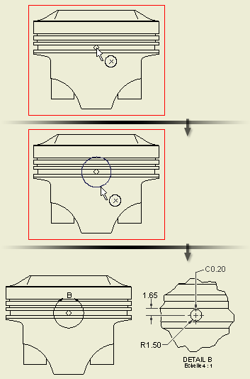

  6. Dans la fenêtre graphique, cliquez pour indiquer le centre de la vue de détail, déplacez le curseur et cliquez à nouveau pour définir la limite externe de cette vue.
  7. Déplacez l'aperçu et cliquez à l'endroit voulu pour placer la vue. La vue de détail est proportionnelle à la taille du délimiteur.
    Démonstration de la création d'une vue de détail
