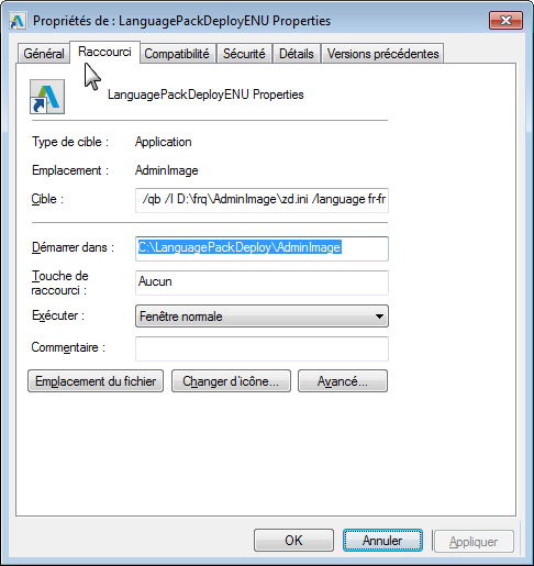

Remarque : Les programmes d'installation de module linguistique sont disponibles pour le téléchargement à partir du site http://www.autodesk.com/inventor-languagepacks-fra
La ligne cible du raccourci de répartition de module linguistique peut facilement être ajoutée à un script de répartition dans la plupart des outils de gestion réseau, tels que le SSCM de Microsoft. Il est possible d'activer automatiquement et efficacement des répartitions multilingues d'Inventor, même dans les plus grands réseaux d'entreprise.
