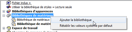

  2. Cliquez sur le noeud Bibliothèques de matériaux avec le bouton droit de la souris et choisissez Ajouter une bibliothèque.

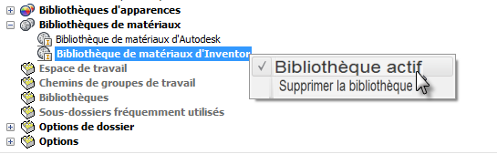

  4. Pour rendre la bibliothèque sélectionnée active, la première recherchée ou référencée, cliquez sur le noeud de la bibliothèque avec le bouton droit de la souris et sélectionnez Bibliothèque active.

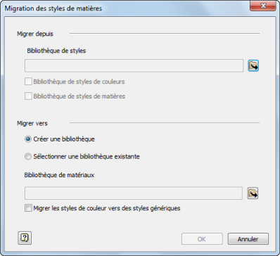

  4. Dans la boîte de dialogue Migration des styles de matières, spécifiez l'emplacement Migrer depuis sous lequel se trouvent les fichiers Materials.xml et Colors.xml. Le chemin par défaut est C:\Users\Public\Documents\Autodesk\Inventor 2012\Design Data dans Windows 7.
  5. Spécifiez l'emplacement Migrer vers qui correspond généralement au fichier InventorMaterialsLibrary.adsk ou à une bibliothèque personnalisée que vous avez créée. Le chemin par défaut est C:\Users\Public\Documents\Autodesk\Inventor 201_\Design Data\Materials sous Windows 7.

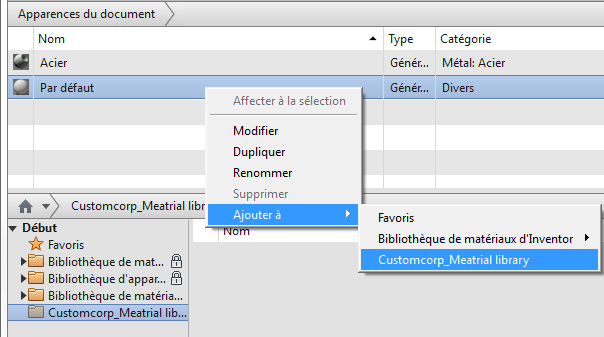

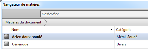

  8. Ouvrez le navigateur de matières. La matière apparaît dans Matières du document. Elle ne figure pas encore dans une bibliothèque pour l'utiliser avec d'autres composants.
  9. Faites glisser l'apparence importée dans la bibliothèque personnalisée. Vous pouvez également cliquer sur l'apparence avec le bouton droit de la souris et dans Ajouter à la liste, sélectionner la bibliothèque dans laquelle l'apparence sera stockée.
