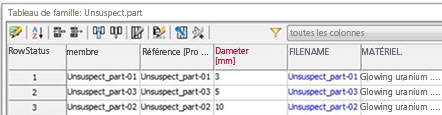

Etape 1 : Migrer les matières personnalisées
Au cours de la première étape, nous allons décrire deux scénarios utilisés lors de la migration des matières personnalisées du centre de contenu. Dans le premier scénario, supposez qu'une famille du centre de contenu est définie dans un fichier du centre de contenu local nommé Mylibrary.idcl. La bibliothèque utilise une matière personnalisée nommée "Uranium rouge brillant".

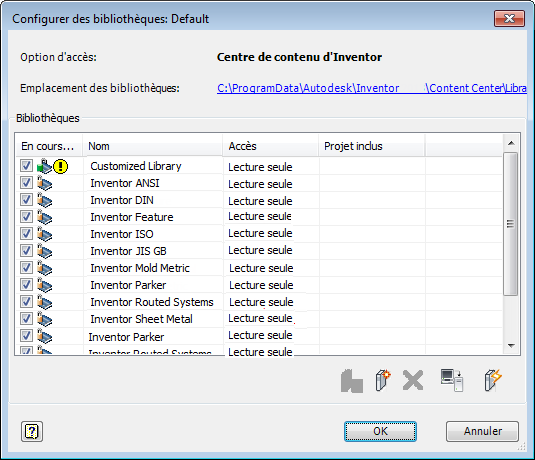

Etape 2 : Mettre à jour la bibliothèque du centre de contenu
  1. Laissez le fichier projet ouvert et cliquez sur l'icône située dans la partie inférieure droite de l'éditeur pour ajouter la bibliothèque personnalisée du centre de contenu.
  2. La bibliothèque est marquée comme obsolète avec un point d'exclamation jaune.
  3. Cliquez sur le bouton de mise à jour en bas à droite.
