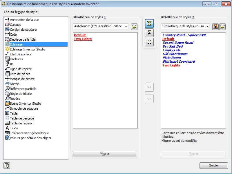

- Dans le volet Bibliothèque de styles 1, cliquez sur le bouton de navigation pour accéder au dossier contenant les anciennes collections de styles (au format .xml). Par défaut, le dossier se trouve sous C:\Programmes\Autodesk\Inventor <ancienne version>\Design Data ou sous C:\Utilisateurs\Public\Documents\Autodesk\Inventor <ancienne version>\Design Data. Vous pouvez également cliquer sur le bouton d'ouverture de la bibliothèque de styles pour sélectionner l'ancien dossier de bibliothèque de styles.
- Le volet Bibliothèque de styles 2 contient également un bouton permettant d'accéder à l'emplacement de la nouvelle bibliothèque de styles. Par défaut, le dossier se trouve sous C:\Programmes\Autodesk\Inventor <nouvelle version>\Design Data ou sous C:\Utilisateurs\Public\Documents\Autodesk\Inventor <version>\Design Data. Vous pouvez cliquer sur le bouton d'ouverture de la bibliothèque de styles pour sélectionner le nouveau dossier de bibliothèque de styles.
- Dans l'exemple illustré par l'image précédente, la collection de styles d'éclairage a été sélectionnée dans la liste Choisir le type de style, située à l'extrémité gauche de la boîte de dialogue. De même, les boutons de navigation appropriés permettent de sélectionner l'ancien et le nouvel emplacement du dossier de bibliothèque de styles. Le contenu de ces dossiers s'affiche dans les volets droit et gauche, respectivement, et le bouton [Migrer] du volet de l'ancienne bibliothèque de styles est mis en surbrillance.

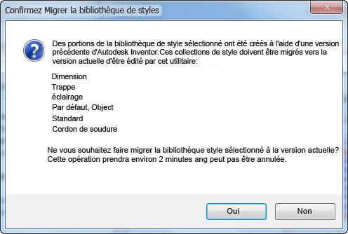

- Pour lancer la migration de styles, dans la partie inférieure du volet Bibliothèque de styles 1, cliquez sur Migrer. (Ce bouton est uniquement activé lorsqu'une bibliothèque doit être migrée). La boîte de dialogue Confirmer la migration de la bibliothèque de styles s'affiche, vous invitant à valider la migration. Cliquez sur Oui ou Non comme il convient.

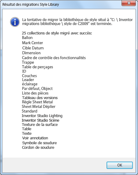

- L'opération de migration prend une à deux minutes. Une fois la migration terminée, une boîte de dialogue s'affiche, présentant les résultats de l'opération. Cliquez sur le bouton OK pour fermer la boîte de dialogue.

Boutons de filtre
Les collections de styles peuvent être répertoriées de trois manières différentes dans les volets de la bibliothèque de styles. Ces méthodes sont contrôlées à l'aide des filtres situés au centre de la partie supérieure de la boîte de dialogue Gestionnaire de bibliothèques de styles :
Affiche tous les styles Bouton activé par défaut. Permet de répertorier tous les styles contenus dans les deux bibliothèques. Les définitions de style identiques pour les deux bibliothèques sont affichées dans une police noire normale.
Affiche les styles incohérents Affiche les styles dont les définitions diffèrent dans les deux bibliothèques. Avec ce paramètre, les noms des styles sont soulignés et affichés en rouge.
Affiche les styles uniques Affiche les styles qui existent dans une bibliothèque, mais pas dans l'autre. Avec ce paramètre, les noms des styles sont affichés en italique et en bleu.

Dès lors que la bibliothèque de styles a été migrée vers la nouvelle version d'Inventor, choisissez la collection de styles (le cas échéant) à copier vers la nouvelle bibliothèque. Par exemple, sélectionnez un style dans le volet Bibliothèque de styles 1. Après avoir sélectionné un ou plusieurs styles, cliquez sur le bouton de copie de la bibliothèque de styles 1 vers la bibliothèque de styles 2 afin de les ajouter à la nouvelle bibliothèque.
La fonction de copie de styles vous permet de copier tous les styles personnalisés migrés vers la nouvelle bibliothèque de styles en vue de les utiliser.
