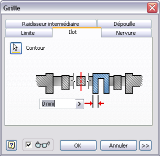

  5. Sélectionnez l'onglet Ilot, puis sélectionnez le centre de l'ellipse pour satisfaire à la sélection de contour. Acceptez la valeur par défaut de 0 mm.

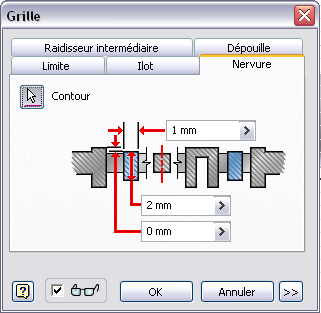

  6. Sélectionnez l'onglet Nervure, puis sélectionnez toute la géométrie de ligne restante pour satisfaire à la sélection de la nervure. Validez la taille par défaut.
  7. Cliquez sur OK pour créer la grille.
