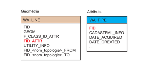

Les données de géométrie et les attributs étant stockés séparément, une classe d'objets de géométrie (point, par exemple) peut représenter plusieurs classes d'objets attribut, telles qu'armature, émetteur et raccord. Pour les objets ligne, deux méthodes de séparation sont possibles : avec attribut unique ou avec plusieurs attributs.
Modèle de données Eau : relation entre les classes d'objets canalisation et ligne

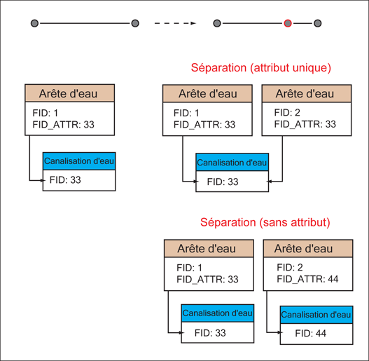

Dans un workflow, vous pouvez décider si la séparation de la ligne sera avec attribut unique ou avec plusieurs attributs. Ceci permet de déterminer la manière dont le système gère les données d'attributs des deux objets résultants.

Avec attribut unique
Ce fractionnement sépare la ligne en deux objets distincts. Chacun d'eux comporte sa propre géométrie (WA_LINE), mais ils partagent les mêmes données d'attributs (WA_PIPE).
Utilisez cette option pour les objets point de moindre importance et lorsque les attributs de la section ne sont pas modifiés.
Séparation (différents attributs)
Ce fractionnement sépare la ligne en deux objets distincts. Chacun d'eux comporte sa propre géométrie (WA_LINE) et chacun dispose de ses propres données d'attributs (WA_PIPE).
Servez-vous de l'option Séparation (différents attributs) pour les objets point importants, comme une pompe ou une vanne. Utilisez-la également si les attributs de la canalisation sont modifiés (diamètre, matériau ou modèle, par exemple).
