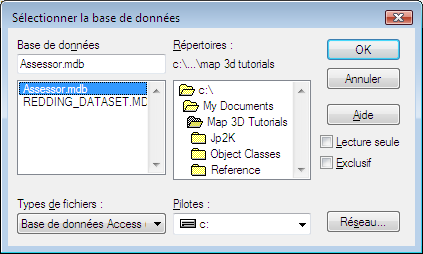

  7. Sous Base de données, cliquez sur Sélectionner.
  8. Dans la boîte de dialogue Sélectionner la base de données, accédez aux fichiers d'exemple et sélectionnez Assessor.mdb.
    Spécifiez la base de données pour cette source de données.
