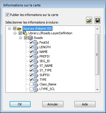

Vous allez définir les options de publication DWF qui spécifient les informations d'attribut à publier avec votre carte.

Vous pouvez inclure et exclure des informations se trouvant à n'importe quel niveau.
Si vous sélectionnez Roads, tout ce qui se trouve sous Roads est automatiquement sélectionné.
L'opération de publication au format DWF utilise le fichier XML.
