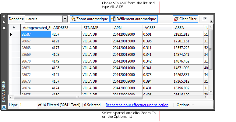

Affichez la table de données pour n'importe quel calque. Vous allez filtrer la table de données pour afficher un sous-jeu des parcelles, en l'occurrence, les parcelles situées sur Villa Drive.

Pour utiliser la table de données pour filtrer les objets

Utilisez la table de données pour filtrer les parcelles affichées.
Ce bouton s'affiche lorsqu'elle est activée.
Faites défiler la table de données vers la gauche pour afficher les champs les plus à gauche.
AutoCAD Map 3D effectue un zoom sur la parcelle sélectionnée.
Vous pouvez effectuer une recherche plus approfondie. Cliquez sur l'onglet
. Trouver Cette option vous permet d'interroger un calque avec une condition booléenne ; par exemple, ACRES > 1 permet de rechercher des parcelles d'une surface supérieure à un acre. La carte n'affiche alors que les objets correspondant à votre requête.
