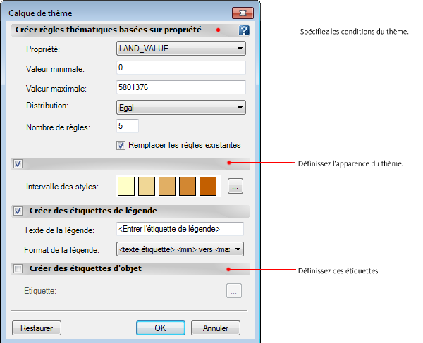

Pour définir le thème
Ne modifiez pas les paramètres de valeur minimale, valeur maximale et de distribution.
Utilisez la boîte de dialogue Calque de thème pour créer votre thème.
