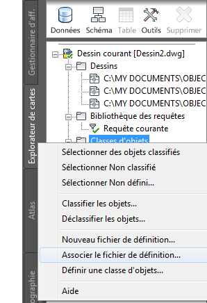

  2. Associez le fichier de définition d'objet en cliquant avec le bouton droit de la souris sur Classes d'objets sur l'onglet Explorateur de cartes du volet Tâches, puis en choisissant Associer le fichier de définition.
    Associez le fichier de définition MyDefinition.xml.
  3. Sélectionnez le fichier de définition MyDefinition.xml que vous avez créé, puis cliquez sur Ouvrir.

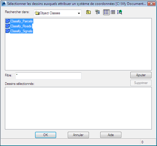

  4. Dans l'onglet Explorateur de cartes du volet Tâches, cliquez sur DonnéesAssocier les dessins source.
    Associez les dessins contenant les objets classifiés.
  5. Accédez au dossier dans lequel vous avez enregistré les données du didacticiel. Maintenez la touche Maj enfoncée, cliquez sur les dessins suivants, puis cliquez sur Ajouter :
    • Classify_Signals.dwg
    • Classify_Roads.dwg
    • Classify_Parcels.dwg
    Sélectionnez les trois fichiers dessin.
  6. Cliquez sur OK.
