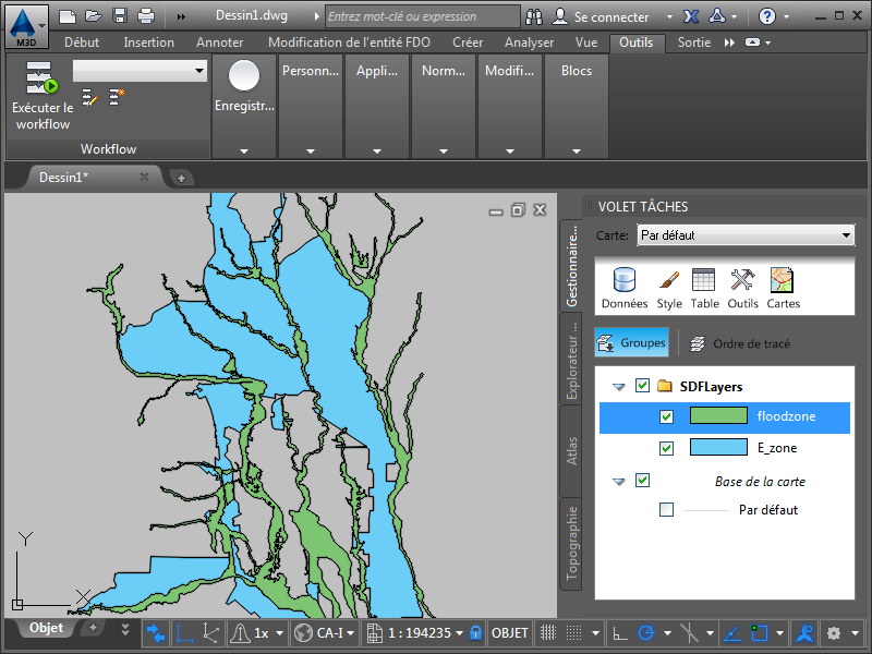

    Les calques sont ajoutés à la carte, ainsi qu'au nouveau groupe du Gestionnaire d'affichage. Vous êtes invité à spécifier le nom et l'emplacement du fichier DWG. Les fichiers .layer sont enregistrés à l'emplacement spécifié dans l'activité.
Résultat obtenu
Les calques sont ajoutés à la carte et sont stockés dans le groupe que vous avez créé.
