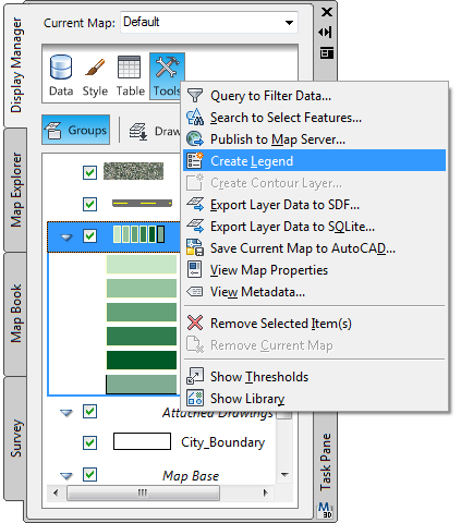

Créer une légende.
Utilisez le menu Outils du Gestionnaire d'affichage pour créer une légende.
Notez que chaque calque répertorié dans le gestionnaire d'affichage est automatiquement affiché dans la légende, dans une couleur qui permet de l'identifier. Les éléments sont répertoriés dans l'ordre selon lequel ils apparaissent dans le Gestionnaire d'affichage.
