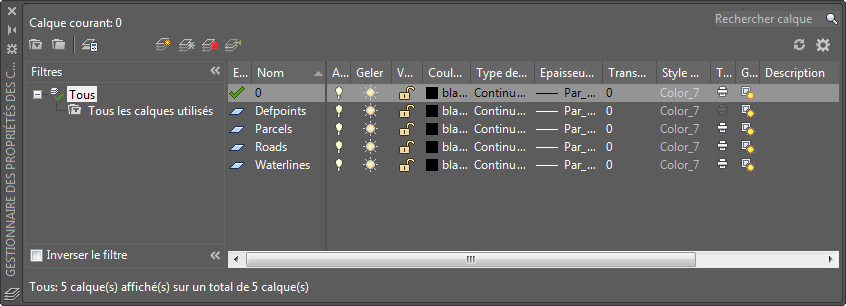

  4. Dans l'onglet Début, cliquez sur le groupe de fonctions Calques AutoCADPropriétés du calque. Examinez les informations sur le calque de dessin.
    Les calques du dessin sont répertoriés avec leurs propriétés.
