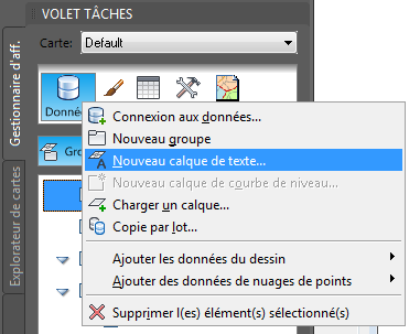

  2. Dans le volet Tâches, affichez le Gestionnaire d'affichage s'il n'est pas déjà affiché.
  3. Dans le gestionnaire d'affichage, cliquez sur DonnéesNouveau calque de texte.
    Créez un calque de texte à partir du Gestionnaire d'affichage.

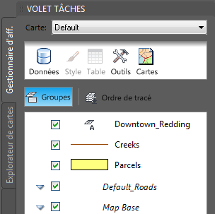

    Le nouveau calque de texte est ajouté au Gestionnaire d'affichage. Son nom par défaut est Annotation.
  6. Pour renommer ce calque, sélectionnez-le puis cliquez sur son nom. Indiquez un autre nom comme, par exemple, "Downtown Redding".
    Renommez le calque de texte.
