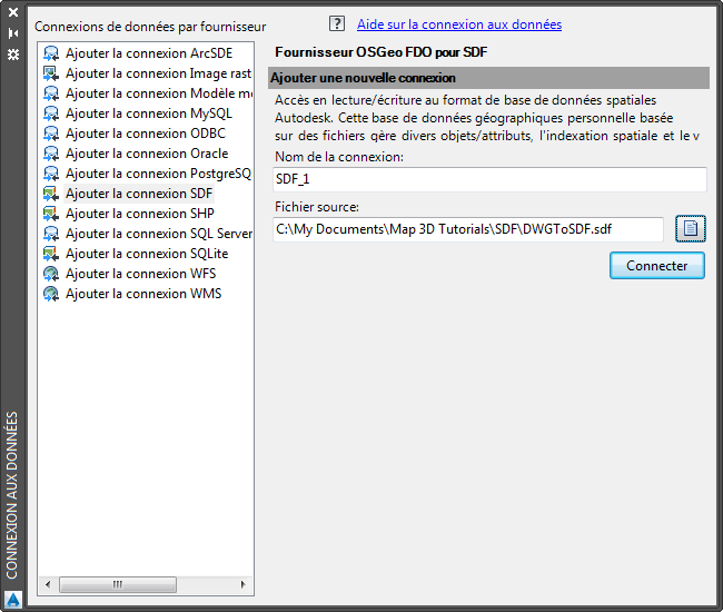

Pour se connecter au nouveau fichier SDF
Connexion aux données.

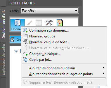

Basculez vers le Gestionnaire d'affichage pour vous connecter aux données.
Vous allez vous connecter au fichier SDF que vous avez créé.

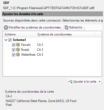

Chaque calque de votre carte d'origine est répertorié en tant que classe d'objets distincte.
