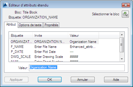

  2. Modifiez le nom de la société.
    ORGANIZATION_NAME est un champ de texte dont la valeur par défaut est "Organization Name." Vous pouvez remplacer cette valeur par défaut en en saisissant une autre.
    • Cliquez sur l'onglet Attribut, puis sur le champ ORGANIZATION_NAME.
    • Pour le champ Valeur, indiquez le nom de votre société.
    • Dans l'Editeur d'attributs étendu, cliquez sur Appliquer.

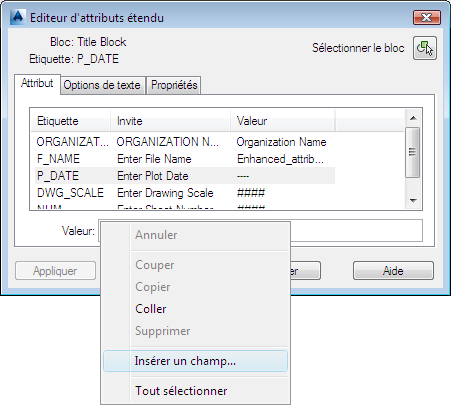

  3. Modifiez l'entrée de date du traçage.
    P_DATE (date du traçage) est une variable qui peut être mise à jour automatiquement en fonction d'un champ. Dans cet exemple, définissez P_DATE sur la date de la dernière révision du dessin.
    • Cliquez sur l'onglet Attribut, puis sur le champ P_DATE.
    • Cliquez avec le bouton droit de la souris sur le champ Valeur au bas de la boîte de dialogue (qui contient actuellement la valeur "---"), et sélectionnez Insérer un champ.
      Cliquez avec le bouton droit de la souris sur la valeur pour insérer un champ.
    • Dans la boîte de dialogue Champ, sous Noms de champs, sélectionnez DateRévisionFeuilleActive.
    • Sous Format, sélectionnez Casse du titre.
    • Cliquez sur OK.
