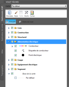

Organiser les données
Organisez les objets de vos dessins en fonction des objets réels qu'ils représentent (routes, parcelles, câbles, canalisations, par exemple).

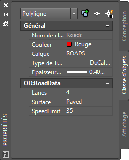

Classification des objets de dessin
Lorsque vous créez un objet en vous servant de la classification d'objets, l'objet adopte automatiquement les propriétés et les valeurs de la classe d'objets qui vous lui avez attribuée. La classification permet de garantir la cohérence et d'établir des normes dans votre dessin.
L'onglet Classe d'objets de la palette Propriétés affiche les propriétés associées à la classe de l'objet sélectionné.

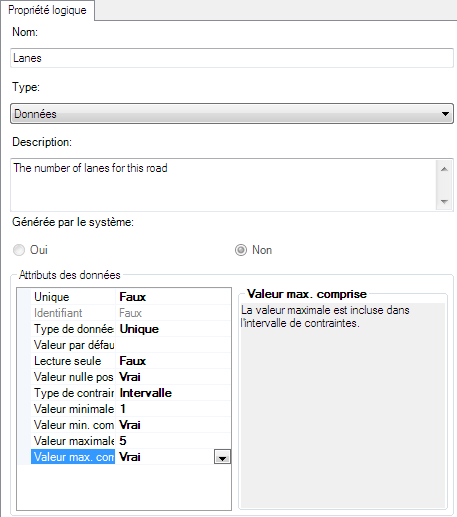

Les objets FDO utilisent des schémas pour définir leurs classes d'objets et propriétés d'objets. Un schéma est un ensemble de classes d'objets. Chaque classe d'objets est dotée de propriétés qui décrivent ses membres.
Les classes d'objets permettent d'effectuer les actions suivantes :
Utiliser l'éditeur de schémas pour créer ou modifier des propriétés d'une classe d'objets
