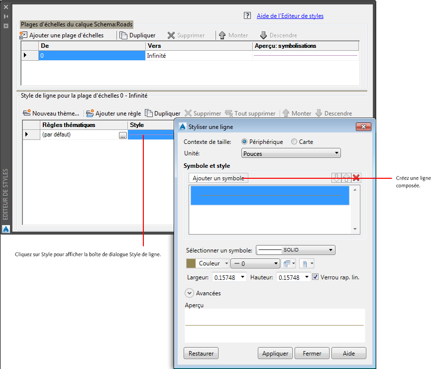

  5. Dans le Gestionnaire d'affichage, sélectionnez le calque Roads, puis cliquez sur Style.
    Remarque :
    Si l'éditeur de styles est ancré, placez le curseur sur ce dernier pour l'afficher. Il peut être ancré sur la gauche de la fenêtre de l'application.
  6. Dans l'éditeur de styles, cliquez sur le champ Style.
  7. Dans la boîte de dialogue Styliser une ligne, cliquez sur Ajouter.
    Utilisez Ajouter un symbole pour combiner plusieurs styles de ligne.
  8. Pour ce faire, procédez comme suit :
    • Définissez Unité sur Millimètres.
    • Définissez l'épaisseur de ligne sur 2.
    • Définissez la couleur sur noir, si ce n'est pas déjà le cas.
    Il s'agit de la ligne inférieure du style composé.
  9. Créez la deuxième partie du style de ligne.
    • Sélectionnez la ligne supérieure dans la zone Symbole et style.
    • Dans le champ Sélectionner un symbole, choisissez un motif de ligne en pointillés.
    • Conservez le jeu de couleur jaune (ou remplacez-le s'il est d'une autre couleur).
    Notez que l'aperçu affiche maintenant une ligne de couleur sombre contenant une ligne jaune discontinue.
    Ligne composée correspondant aux routes
  10. Cliquez sur Appliquer, puis sur Fermer.
