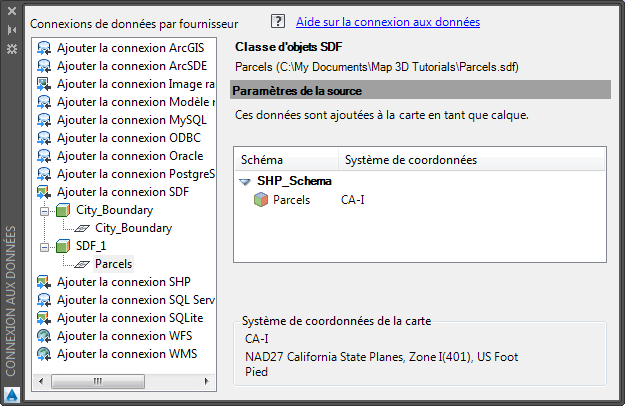

Utilisez la fenêtre Connexion aux données pour connecter votre carte à un fichier contenant les données de parcelles.
La fenêtre Connexion aux données vous permet d'associer des sources de données non DWG :
La fenêtre Connexion aux données affiche des informations sur toutes les sources de données associées autres que DWG, même si vous ne l'avez pas utilisée pour associer ces dernières. Par exemple, le fichier SDF que vous avez fait glisser dans votre carte est répertorié dans la fenêtre Connexion aux données.

Pour utiliser la fenêtre Connexion aux données
Connexion aux données. Sous Ajouter les données à la carte, Parcels est sélectionné.
Le système de coordonnées correspondant à cet objet est affiché en regard de son nom. Si cette information est incorrecte, vous pouvez cliquer sur Modifier les systèmes de coordonnées pour modifier le système de coordonnées.
Modifiez le système de coordonnées entrant uniquement si vous connaissez le système de coordonnées d'origine de l'objet ; ne changez pas le système de coordonnées pour l'adapter à votre carte. AutoCAD Map 3D convertit automatiquement chaque objet de son propre système de coordonnées au système de coordonnées de la carte active. Si vous changez le système de coordonnées, la conversion risque de ne pas s'effectuer correctement.
Dans la fenêtre Connexion aux données, connectez-vous à un fournisseur de données, puis sélectionnez la classe d'objets voulue.
Lorsque vous cliquez sur Ajouter à la carte, un calque appelé Parcels s'affiche dans la liste du gestionnaire d'affichage . Un calque peut être stylisé, enregistré, affiché ou masqué, indépendamment des autres calques de votre carte.
