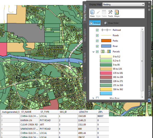

Connectez-vous aux données à partir du volet Tâches.
  • Sélectionnez la source des données.
  • Sélectionnez les classes d'objets à ajouter à votre carte.
  • Chaque classe d'objets ajoutée devient un calque dans le gestionnaire d'affichage.
Les calques dans le gestionnaire d'affichage représentent les sources de données auxquelles la carte est connectée. La table des données vous permet de modifier des informations relatives à des éléments individuels d'un calque.

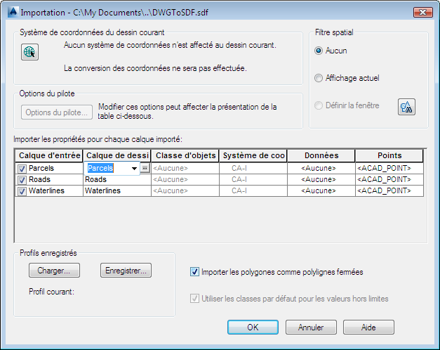

Importer des données
Vous pouvez importer des données plutôt que de vous y connecter. L'importation rompt la connexion à la source et ajoute un instantané des données à votre carte. Si les données sont modifiées par la suite, vous devrez les réimporter pour visualiser les modifications dans votre carte. Il est impossible de mettre à jour des données importées dans la source correspondante. De même, lorsque vous exportez des données, vous n'exportez que les données courantes. La connexion aux données actives est rompue.
Lorsque vous importez des données, vous pouvez les structurer dans votre carte. Affectez les données à des calques ou à des classes d'objets. Ajoutez des attributs de données aux tables de données d'objets. Attribuez un système de coordonnées. Indiquez si les points doivent être importés en tant que points, texte ou blocs.
Vous pouvez lire et écrire les données de divers formats et les convertir d'un format à un autre.

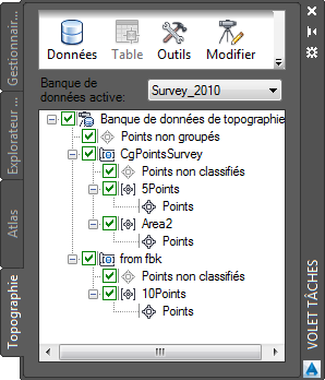

Ajouter des données topographiques
Importez des points exportés d'Autodesk Civil 3D (LandXML) ou des données ASCII issues de votre appareil GPS.
Importez et organisez vos données topographiques dans l'onglet Topographie.

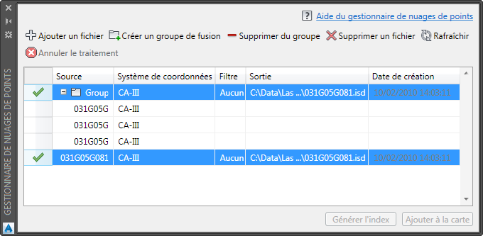

Ajouter des données de nuages de points
Importez des données de nuages de points à partir des fichiers LAS ( LiDAR Aerial Survey) ou XYZ (ASCII).
Utilisez le gestionnaire des nuages de points pour importer des données de nuages de points.
